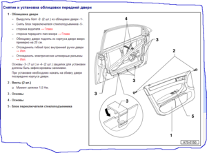

    Подскажите незнающему, как снимается обшивка передней и задней дверей на Allroad 2001 г.в. И как снимается внутренняя обивка крыши.

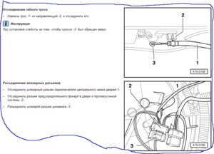

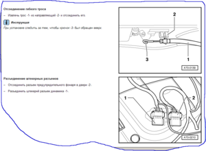

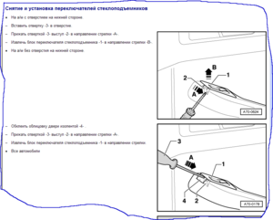

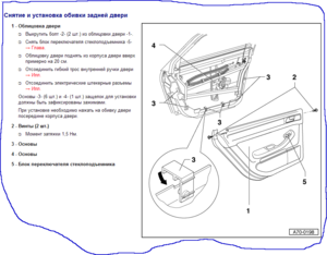

    Как-то так...
      80,4 КБ
      2.529
      78,5 КБ
      1.946
  3. Canek
    Canek Живу я здесь
    14 авг 2007
    1.548
    A6C8, Q3

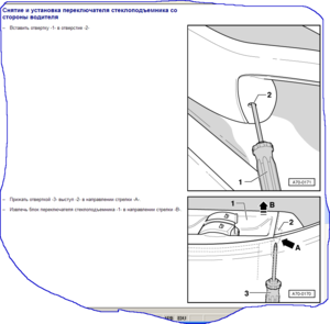

    На иллюстрациях:
    1 - блок управления перед. стеклоподъемниками
    2 - трос перед. двери
    3 - кнопка упр. зад. стеклоподъемником
    4 - трос задней двери
    Если чо еще непонятно - пиши.

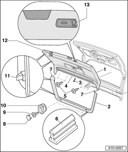

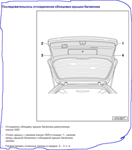

  9. Canek
    Canek Живу я здесь
    14 авг 2007
    1.548
    A6C8, Q3
    unclsasha

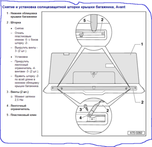

    Должно быть так:
    1 - Нижняя облицовка двери багажного отсека
    Снятие (см. Вложение 1)
    – Снять шторку (см Вложение 2)
    – Выкрутить винты -5- (4 шт.).
    – Выкрутить болт -3- (1 шт.), при наличии детского сиденья (2 шт.).

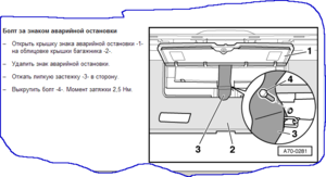

    – Выкрутить болт за знаком аварийной остановки (см. Вложение 2)
    – Отжать отверткой накладку -13-.
    – Слегка снять нижнюю облицовку -1- с двери.
    – Отсоединить нижнюю облицовку крышки багажника -1- с зажимов -11- (8 шт.) (последовательность отсоединения - см. Вложение 3).
    – Выдавить изнутри фонарь -12-.
    – Отсоединить штекерный разъем к фонарю -12-.
    Установка
    – Поставить нижнюю облицовку крышки багажника -1- вначале у заднего стекла и закрепить.
    – Обратить внимание на то, чтобы с помощью болта -3- прикрутить одновременно вкладыш рукоятки -4-.
    Для автомобилей с детским сиденьем:
    – Прижать при вставке вкладыша рукоятки приводной рычаг внутрь и прикрутить детали.
    – Провести проверку функционирования.
    2 - Верхняя облицовка двери багажного отсека
    Нижняя облицовка двери багажного отсека -1- снята.
    Снятие
    – Снять колпачки -8- (2 шт).
    – Выкрутить винты -9- (2 шт.).
    – Снять крепления шторки -10- (2 шт.).
    – Отсоединить фиксирующие выступы -7- слева и справа.
    – Отсоединить верхнюю облицовку крышки багажника -2- легким рывков с зажимов -11- (7 шт.).
    Установка
    – Перед установкой верхней облицовки крышки багажника -2- обратить внимание на монтаж резиновых амортизаторов -6- (10 шт.).
    – Ввести верхнюю облицовку крышки багажника -2- вначале за боковой фланец заднего стекла.
    – Фиксировать верхнюю облицовку -2- сначала сверху, затем сбоку.
    3 - Винт (1 шт.)
    Момент затяжки 5 Нм.
    На а/м с детским сиденьем вместо болта -3- вкрутить два болта, с моментом затяжки 8 Нм.
    4 - Вкладыш рукоятки
    5 - Винты (4 шт.)
    q Момент затяжки 2 Нм
    6 - Резиновый амортизатор (10 шт.)
    7 - Фиксатор
    8 - Колпачок
    9 - Винты (2 шт.)
    10 - Крепления (2 шт.)
    11 - Зажим
    12 - Фонарь
    13 - Накладка
      59,2 КБ
      1.410
      52,9 КБ
      1.449
      31,8 КБ
      1.276
      52,5 КБ
      1.144
