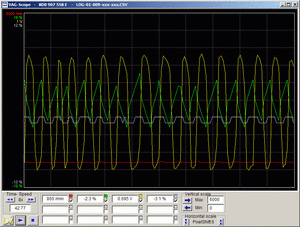

    Пытаюсь оценить работоспособность лямбда зонда.
    Предпосылки - великоват расход.
    Намерил VAGCom следующее (на XX)
    - размах колебаний от 0.1...~0.75V
    - за минуту порядка 23 периодов.
    Вопрос не "низковато" ли пляшет.
    Значение "Lambda Regulat.,(learned - additive)" отрицательное порядка -3%. Насколько я понимаю - смесь обеднена.
    С чем это может быть связано - искать подсос или лямбду под замену?

  17. Браза Далли
    Браза Далли Живу я здесь
    13 авг 2005
    4.730
    Ответ: лямбда зонд
    Не называйте меня пожалуйста на ВЫ :hi: , меня коробит сразу :D ...
    К зонду вроде пока притензий нет,
    -3 в "add." - нормально, допускается до +/- 10...
    Какая величина в "mul" ?
    Вообще, чтобы выцепить немного некорректную работу зонда - нужен газоанализ... Но это почти мистика.
    Ошибок никаких не возникает?
    Расход - скользкий вопрос :)
  18. Wicked
    Wicked Живу я здесь
    15 мар 2006
    1.981
    A4 8K5 1.8T 08
    Ответ: лямбда зонд
    Sorry, воспитание, сцуко :D
    Спасибо что откликнулся (да ещё так оперативно).
    Газоанализатор только если сдаваться в сервисный центр.
    По значению "mul" не помню, вечером промерию с логом восьмую группу, напишу точно.
    Ошибок никаких нет, это и непонятно. Единственно,
    по VAGCom значение с ДТОЖ не наблюдал выше 85 градусов.
    Расход увеличился с 13 до почти 15 (13.1 у неё по паспорту - АКПП).
    Машина бегает отлично, ни подёргивание, ни провалов (тфу-тфу-тфу). Катаюсь не по многу (дом-работа не далеко) порядка 10-15 км в день.
    Вот и не знаю к чему "приурочить" повыщение расхода.
    С приходом весны поменял много чего (промывка/адаптация дросельной заслонки, свечи, переднюю подвеску полностью + колодки, новая резина).
