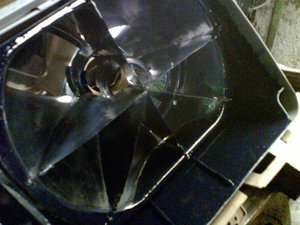

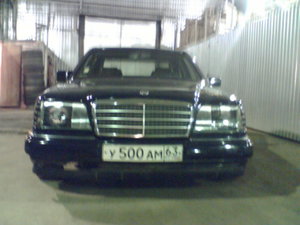

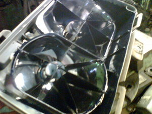

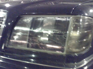

    фары сделаны по типу черных Hella-овских фар на BMW..в отражатель вставлены элементы отражающиеся в отражателе ,за счёт чего он кажется цвета элементов.стекло фар прозрачное,видимые прямым взглядом части фар и отражателя ,не участвующие в создании светового луча ,тоже покрашены в выбранный цвет.на "овальных" отражателях нужно подбирать количество элементов,чтобы отражатель казался равномерно затемнённым,на круглом достаточно 4-х.
    элементы я делал из медной фольги 0,15мм ,красил краской(МЛ краски более термостойки),сушил,потом включал на час ,полтора с лампочкой 100W без стекла,чтобы выгорело всё лишнее и потом в фаре не было ненужного налёта на отражателе и стекле.элементы находятся в плоскости хода световых лучей и не уменьшают световой поток. крепил элементы к отражателям винтиками 1мм ,предварительно припаяв к фольге петельки из медной проволоки.повортники красил прозрачной тонировочной краской.
    затемненная оптика делает "морду" намного "агрессивней",живьем впечатление намного лучше ,чем на фото телефоном в условиях недостаточного освещения :hi: :hi: :hi:
    PS в первый раз на фары с экпериментами ушло дней 5 .........
    P.PSпервый раз сделал лет 5-6 назад ,за это время ни разу не попалось упоминания ,фотографии применения этой в общем то элементарной технологии...

    Молоток, люди наверное спрашивают где фары взял! Хорошо смотриться, и мерин красавец

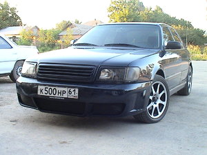

    сорри за офф..... что б темку не мутить.
    на сотках с линзами примерно так можно. Технология еще проще. Кому надо- расскажу:hi:

    А на нелинзованной оптике можно такое сделать? Как? В свете разницы нет?
  6. REDLINE61
    REDLINE61 Bad e-mail
    28 янв 2006
    4.286
    VWTIGUAN 2.0TDI CR
    Ответ: тюнинговые фары для трудолюбивых.......
    на нелинзованной как на мерсе мутить надо. А на линзованной проще пареной репы - линзе все равно,что вокруг нее - зеркало или чернота. Она(линза) своей жизнью живет. :nod:

    снимаешь стекло(на сотке на защелках), и слегка зашкуриваешь то что КРАСИТЬ будешь,что б краска держалась. Красишь матовой черной краской(я кисточкой) MOTIP ,марка краски по желанию,просто я красил Мотипом. Красишь ВСЕ кроме линз:D (их предварительно заклеиваешь)
    в рефлекторе дальнего красишь только нижнюю и боковую полку(которая со стороны решетки радиатора). Если хочешь что бы дальний был совсем черный - то делать как на мерсе см фото. Я дальний красил низ и бок см фото Ауди. Ставишь стекло. Все.
    покрашено уже три года. Полет нормальный. Свет естественно хуже не стал, НЕ с чего ему хуже становиться:rock: :hi:
