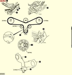

    люди покажите фотку где метка на валу и с чем она должна совпадать,а то после праздника:drunk2: :rolleyes:хочу поменять гидрики и грм , двигло или движок :rotate: 2.6 ABC

    Ответ: Как правильно выставлять метки зубчатого ремня на АВС???
    :D :D :D :D
      24 КБ
      1.838
    Метка на шкиве соответствует В.М.Т. третьего цилиндра,имей в виду.
