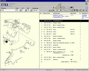

    вот он на картинке, номер 1, один шланг идет от него во впускной коллектор за дросселем , второй на ваккуумник и третий отвод на трубку, идущую в воздушную магистраль перед дросселем :shock:

    Вот, в удобном виде:
    http://www.elcats.ru/audi/parts.asp?mdl=156&unit=9B8077C1
    ADR - это турбо?
    Если да, то этот "насос" - работает по принципу карбюратора. Имеется сужение, по которому воздух идёт в задроссельное пр-во и в центр этого сужения выведен пневмоштуцер от вакуумника. Сам по себе вакуум за дросселем (при неработающей турбине) + разряжение от изменения проходного сечения (закон Бернулли), даёт двойной эффект - увеличение разряжения.

    Нет, ничего не меняет. Тогда этот насос установлен для увеличения разряжения для вакуумного усилителя тормозов.

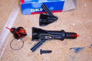

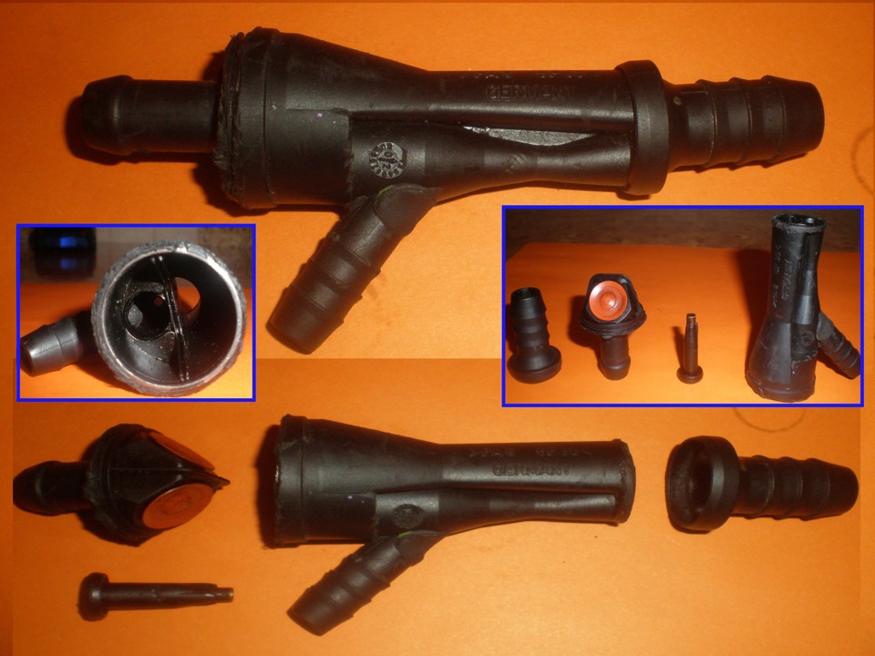

    Задумался тут вновь над принципом работы нашего эжекционника.. Закон Бернулли, эжектор, принцип эжекции - это все понятно..
    Но вот рассматривая внутренности этого девайса и опираясь на худо-бедные познания, понимаю, что само его устройство предполагает прохождение потока высокой скорости через сопло (которое там встроено) в сторону штуцера на коллектор. Соответственно пространство вокруг сопла, с которым сообщается боковой угловой штуцер - это и есть пространство, где создается отрицательное давление по закону Бернулли - вакуум. Получается, что вся работа его конструкции направлена чтобы что-то всасывалось через этот самый боковой штуцер.. В моем случае - это картерные газы через блидер..
    А как же тогда все эти разговоры о том, что эжекционный насос предназначен для "усиления" вакуума в тормозной системе?
    Вообще мне видится абсолютная бесполезность этого устройства именно как эжекционного насоса в моем конкретном случае.. Никакого потока воздуха или газов через через то сопло, которое там встроено, не проходит - с другой стороны вакуумник и разряжение, откуда взяться потоку? Разряжение, создаваемое в впускном коллекторе на ХХ, достаточное мощное и без этого, чтобы забирать картерные газы обычным путем.. Под нагрузкой, когда дует турбина, в нем тупо стоит воздух под давлением, т.к. все клапаны перекрыты и собственно всё!.. Я вижу его работу, не более и не менее, чем обычного "дозатора", ограничивающего поток картерных газов на ХХ от блидера, в пользу создания большего разряжения у вакуумника... Чтобы, например, не потерялось разряжение и не отказали тормоза, если порвется трубка к блидеру или как всегда развалится Г-образная пластиковая трубка..
    Что скажете?
    фото взято отсюда
    Фото распила честно стащил у товарища Sigurd1984
    Тут описан принцип работы эжектора на примере очень схожим с нашим насосом..
