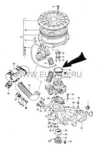

    проблемы при нажатии на тормоз были, обороты падали. затем всё нормально. сейчас на улице -30 и на холодную обороты прыгают до 2000,затем по мере прогревания опускаются до 900. думаю даже на холодную так не должно быть, больно уж сильно молотит
    эта прокладка? если нет то какая? и ктонибудь скажите ,как правильно называется мой карбюратор:shock:

  14. makss1000
    makss1000 Новичок
    26 дек 2009
    40
    Audi 80/B3 1.8s PM 1991.
    на рисунке эта прокадка,что писали?

    #15 IDX, 24 янв 2010
    ...которая стрелкой отмечена - над узлом впрыска - под фильтром. Она не влияет на работу.
    Важнее чтобы узел №29 герметичен был.
    зы. спрашивай, что не понятно...не стесьняйся...
    и еще - скачай какой нибудь мануал и почитай по моновпрыску...более продуктивно будет.
    еще сдесь
    еще сдесь
    профиль заполни !!! - 1,8s PM

  18. makss1000
    makss1000 Новичок
    26 дек 2009
    40
    Scatimon-нижние прокладки-это№ 22 на рисунке?
  19. Scatimon
    Scatimon Живу я здесь
    27 апр 2009
    2.259
    VAGовские
    33 и 34. На ежике которые there
  20. Scatimon
    27 апр 2009
    2.259
    VAGовские
    Но прежде все что наверху проверить! Потмоу что до нижних очень уж тяжко добираца :(
