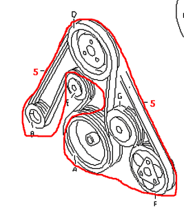

    Всё кажется доездился :( Сегодня утром при заводке жуткий свист (скрип) в салоне появился посторонний запах. Перегревается подшипник муфты. Ездить дальше нельзя, иначе его вообще заклинит, кое-как добрался до гаража. Возникла идея, временно поставить ремень покороче (для машин без кондиционера) в обход кондиционера. Это возможно? Я ничего не путаю? Будут ли какие-то проблемы с климат-контролем? Если возможно, то помогите разобраться какой ремень купить. Вот на этой странице изображены мои ремни. У меня ремень 078903137AJ (21,36X1905MM). Если я приобрету ремень 078903137 (21,36X1675MM), подойдет ли он? И еще на рисунке (5) у меня прохождение ремня немного другое - ролика "C" у меня просто нет.

    Значит так, можно купить ремень меньше - в любом магазине знают какой- стоимость примерно 10-15 бакинских это напрочь решает трудности со звуком,но скоро весна, так что без кондея тяжеловато будет... значит далее.... скрипит, свистит, шаркает (называйте как хотите) это подшипник муфты компрессора....завтра напишу размеры он у меня на сервисе валяется (но наверняка будет если вы свой родной извлечёте).... стоимость нового месяц назад была 30 евро в конторе, адрес которой будет завтра....вся трудность заключается в том, что бы выпрессовать его из муфты ... но очень тяжело подлезть со сьёмником к этому узлу....пришлось снимать компрессор (т.е. откачивать фрион) так что все расходы в принципе это 10-15 баксов (короткий ремень на время)+30 евро (подшипник) + замена фриона(только с маслом обязательно!!!!!)

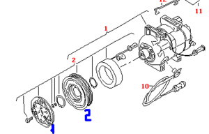

    Поставил ремень 078903137 (21,36X1675MM) в обход кондиционера - все ОК! :very_cool: Можно дальше кататься и собирать денежку на кондей. Двигатель стал работать значительно тише, знал бы раньше что все шумы идут от кондея.
    Попробовал покрутить рукой вал кондиционера (на рисунке синим 1) крутится нормально; покрутил муфту (2) происходит нечто странное - верхняя часть муфты (где проходит ручейковый ремень) крутится отдельно от муфты, причем со скрежетом и иногда подклинивая. Может они и должны крутиться по отдельности, не знаю, в руках рабочего кондея не держал. Боюсь заменой одного подшипника не обойтись.
  7. PoMaksimus
    PoMaksimus Живу я здесь
    18 фев 2005
    3.478
    Audi, не Audi
    :laugh: всё в норме, так и должно работать!!!!!!! а когда он включается, то часть 1 (на вашем рисунке) притягивается к части 2 и начинает вращаться вместе с частью 2. Именно часть 1 вращает вал компрессора!!!!!!!Так что будте спокойны!!!! Как и обещал выкладываю размер подшипника 35*62*24 но лучше сначала снять компрессор (благо теперь этому ничего не мешает, но только отвинчивать надо трубки от самого компрессора, а это неочень удобно, но возможно и потом их можно прикрепить в моторном отсеке, предварительно заткнув их, что бы внутрь непопала влага и грязь) и точно убедиться, а то я слышал, что компрессоров бывает два варианта...а вот одна из лучших контор http://www.podshipnik.ru/ (за рекламу с них магарыч:beer: ) а конкретнее вот http://www.podshipnik.ru/auto/element_619.html
