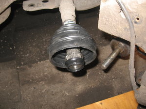

    Проблема.
    После замены правого наружного пыльника на ШРУСЕ, дважды ставил привод на место и ШРУС дважды спрыгивал с привода:icon_suicide: при попытке тронуться.
    В чем дело?
    Единственно, я не поменял пружинку на торце привода. Но она нормально так стоит, да и что с ней может сделаться?

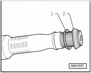

    Правильно собрал это как?
    Я вот тоже думаю. что шайбочки железную и пластиковую поставил. может. как-то не так.
    Где-то бы картинку раздобыть.
  14. vred
    vred Живу я здесь
    14 сен 2007
    1.314
    A6C6 2.7TDI 2006 Avant ACE 250, F75LTD
    #14 vred, 19 мар 2010
    Примерно так.
    И стопор конечно лучше новый.

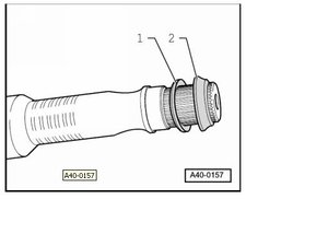

  15. BlindHorse
    BlindHorse Старожил
    19 дек 2005
    8.993
    Кемеровская обл.
    JEEP WK2/3,6(`11)+Q7/3,0TDI(`12)
    Сначала кольцо металлическое, затем пластиковое:

  17. vred
    vred Живу я здесь
    14 сен 2007
    1.314
    #17 vred, 19 мар 2010
    "Ну и что это за народное творчество?" (c) Зима в Простоквашино. :)
    Правильно нарисовал.
