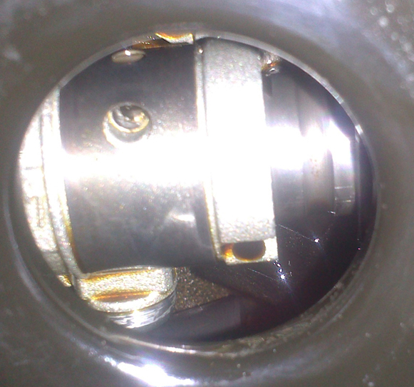

    TPI предписывает:
    Так вот, на исправном двигателе чтобы проверить цепь тоже нужно проворачивать мотор в нужное положение или достаточно в любом состоянии снять заглушку и считать выступы? Насколько существенна разница в разных положениях?
    Я ничего не проворачивал и не совмещал метки - получилось всего ползуба.
    Можно теперь по этой картинке судить о состоянии цепи или нет?
    Пробег 80 т.км, хотелось бы убедиться что все в порядке. ;)
    Кроме того, визуально там стоит натяжитель старого образца. Имеет смысл его превентивно менять на новый или нет?

    Ты не там смотришь. Загляни правее, там где шток вышел из корпуса натяжителя и упирается в башмак. Об этих зубьях речь. Насчет "ВМТ не ВМТ" разницы особо нет, главное колено провернуть по часовой, чтоб ветка цепи где натяжок расслабилась и его пружиной выдавило. Но ни в коем разе не крути против часовой, цепь запросто может прыгнуть.

    Как это не там смотрю? ) Вот склеил свою фотку (справа) с картинкой из TPI (слева). Разве это не одно и то же?
    Меня больше смущает, что не прокручивал мотор для проверки. Насколько это существенно?

    Надо в ВМТ поставить .

    А в принципе (в любом положении коленвала) натяжитель может торчать только на ползуба или это говорит о том, что натяжитель неисправен и отработал назад?
    Машина после того как была сделана фотка проехала около 700 км, никаких признаков неисправности не замечено...

    То что видно в окне редко случается даже на новых натяжителях . Если бы он заклинил в таком положении то цепь бы давно перескочила бы . так что если мотор работает то все более менее в порядке . Ты лучше бы чем ковырять крышку озвучил бы пробег ,год выпуска и данные по адаптационному положению валов в группе данных . Так проще было бы сказать о состоянии привода ГРМ .

    Про обратный ход натяжителя я имел ввиду вот что http://www.youtube.com/watch?v=Qb3hWFP32kE
    Он на видео как раз уходит до того состояния как у меня на картинке...

    Странно 11 год а натяжитель старый ...:uhoh:

    во во, видимо ему не хорошо. новый вариант не должен назад продавливаться

    Странно то странно, на это первым делом обратил внимание. Другое не понятно - может ли исправный натяжитель сидать так глубоко? И может ли машина с неисправным натяжителем ездить без признаков каких-либо нарушений, совсем как новая?

    Посмотрел. Но стабильности там нет.
    Проверял четыре раза, все склеил в один файл.
    Первый раз машина холодная, потом чуть поездил, машина нормально прогрелась - сделал остальные три картинки (таким образом: включаем машину, работает - сохраняем значение, выключаем, снова заводим - получаем уже другое значение и т.д.).
    Это как-то может помочь? :)

    Всё хорошо, не переживай.

    +1 Автор расслабься у тебя все шоколадно :thumbup:

    После тех страшилок, которые есть в соседних темах хочется во всем быть превентивно уверенным. :nod:
    То что натяжитель сидит так глубоко тоже нормально? На шкода форуме пишут, что на новой машине два зуба.
    Не может быть такого, натяжитель провалился (ползуба видно), а не проскакивает цепь только потому что практически не растянулась (подтверждается адаптацией)? Механически такое возможно или нет?

    на 90ткм лучше поменять от греха подальше

    Ну зачем мозг выносить себе и другим А ? Если сомневаешься вэлкам - заменим и проблем не будет :hi: По фоткам и данным групп тебе все равно никто не даст гарантии что не произойдет перескока . Если только дилетант какой нибудь .
