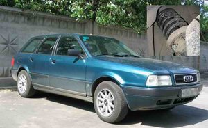

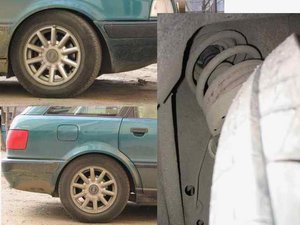

    А вот что стало.
    Коротко: пружины K+F, сзади - усиленные, спереди - обычные.
    Спереди замена опор, аммо, стоек стабилизаторов.
    Результат: машину не узнать, езжу как на джипе :)

    1. в плане жесткости: усиленные для аванта - жесткие пружины. Когда машина не загружена - сзади на ямках жестковато, но терпимо.
    2. стоимость усиленных пружин незначительно отличалась от обычных, рублей на 100. Тысяча с чем-то.
    3. раскачки нет никакой. ездил до 180 по спидометру. летом проехал 4000 с прицепом - думаю, что усиленные пружины пришлсиь как раз - ехать было очень комфортно.
    Если загруженным ездишь мало и не ездишь с прицепом - ИМХО, можно ставить стандартные задние пружины для универсала, не усиленные.
