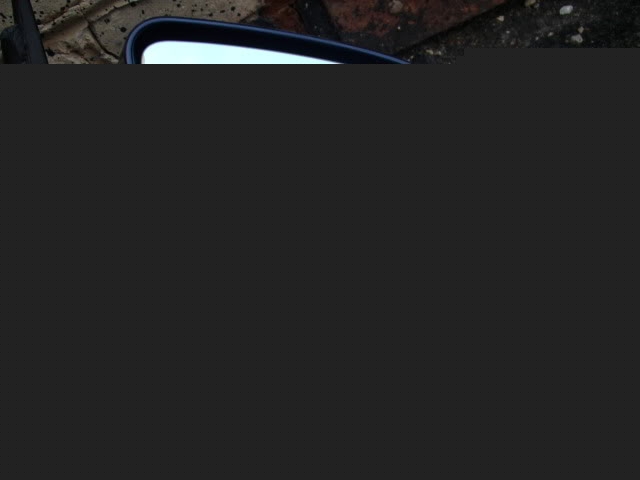

    Все привет, какие то пионеры украли с моей C5 (2001 г.в.) стекла боковых зеркал! (найти бы, да воспитать!)
    В результате "примерки" новых стекол (левое - 6455500 производства Alkar) они не подошли по форме (см. фото) хотя продавец уверяет, что "это оно"... Правый верхний угол стекла имеет совсем другую форму.
    С правым зеркалом (оно короткое, пробовал тоже Alkar) тоже самое - по форме немного не то...
    Собственно вопросы такие:
    1. Родной ли сам корпус зеркала (на 99% уверен, что они не менялось)
    2. Какое стекло из аналогов подходит (левое+правое)?
    3. Оригинальное стекло имеет такой номер: 8D0857535D ?
    PS Машинка покупалась в 2001 году в Германии, хотя думаю, что это к делу и не относится...

    у тебя по мойму а6 рестайл,а стёкла которые неподходят от дорестайла,или что то в этом роде,в каком то году менялась форма зеркал (верхний внутрений угол) у меня воляются в гараже оба варианта зеркал,отсюда и мои знания по этой теме.

    В итоге купил такое стекло:
    Alkar 6423500 "Стекло зеркала электрического левого A3 [8L1] (2000-2003) (асферическое, голубое с обогревом)"
    Как видно в описании только А3!
    Но подошло как родное!

    верхний как у тебя,а нижний от кокого первое стекло купил
