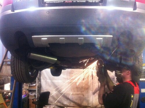

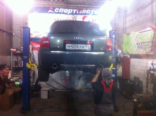

    Итак, решил я забацать мини-отчет - может кому пригодится, ввиду огромного количества тем про выхлоп, прямоток, лямбды и т.п.
    Машину купил совсем недавно, 2.7Т, 4 год, Европейка дилерская, 150 пробег
    Проблема такая - едет вроде ничего, вдруг рывок (слабый, бывает сильный - по разному) или какое-то дергание, и, БАЦ, ехать перестает... По субъективным ощущениям перестает дуть свое положенное.
    Звонил нашему Аркадию - вердикт "по телефону" - верхняя лямбда (или обе :), датчик EGT (или оба :), это я так понимаю 235 и 236) ну - поехал к нему на диагностику.
    Что удалось установить:
    1. Оппресовка - 2 дырки - 1 в Y пайпе, другая в патрубке на правый кулер.
    2. Вскрыли коробку мозга - там "подарок" от дилера - чип АВТ = не шьется, выкинуть, перепаяться и шиться заново.
    3. По логам - ГРМ при замере плохо поставили - разбег вне допусков.
    4. По ошибкам - 1 верхняя люмбда и оба датчика ЕГТ
    Решил так:
    1. Сначала сделаю выпуск и заменю верхние лямбды.
    2. Потом махну ГРМ у Аркадия - чтоб все как нужно выставили и сразу "перешьюсь" - вторые лямбды отвязать, ЕГТ отвязать, наддув поднять :))).
    Вот, собственно, первый пункт закончил, скоро поеду ГРМ менять и шиться - позже дополню.
    Пока расклад по лямбдам и выхлопу:
    Все делал и покупал почти все в хорошем месте на западе Москвы
    Запчасти "с рынка":
    Лямбды 537 Бош 1200 р. х 2
    Прокладки турба/приемная 400 х2 (4В0 253 115 А)
    ИТОГО 3200 р.

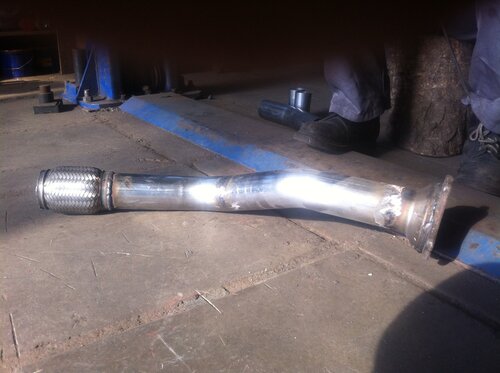

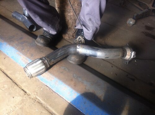

    Снятие 2 даундайпов, отрезка фланцев, изготовление 2 новых даунпайпов (приемных труб) БЕЗ каталиков, прямая 63мм труба, установка фланцев, замена муфт, замена банок, установка насадок, замена 2х верхних лямбд, удаление нижних...
    (ну еще пару шпилек сломалось - меняли, банки разные долго примеряли - звук искали правильный и т.п. и т.д.)
    Короче около в итоге практически вся трасса, кроме середины с родным Н-образным резонатором, уговорили не трогать - не пожалел.
    Получилось 15.000 рублей
    Прямоточные банки (Россия) 2500 х2
    Муфты соединительные 450 х 2
    Насадки 100мм 1200 х2
    Гофры (как штатные) 1000 х2
    И тут где то 9-10.000
    Всего потрачено менее 30.000 (28 кажется)
    Резалты на фото, звук лучше в живую конечно, но если нужно запишу и выложу попозже... Пока немного фоток:
    Ну и собственно о промежуточных результатах, так сказать, по ощущениям: Это просто класс - машина полетела! :)
