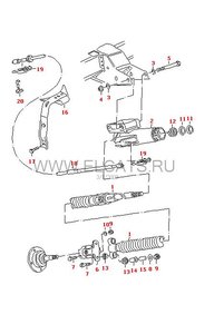

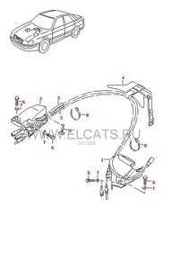

  6. BlindHorse
    BlindHorse Старожил
    19 дек 2005
    8.977
    Кемеровская обл.
    JEEP WK2/3,6(`11)+Q7/3,0TDI(`12)
    Вот кронштейн (№16 на первом рисунке и №4 на втором).
