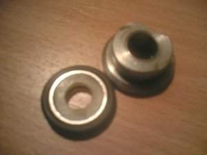

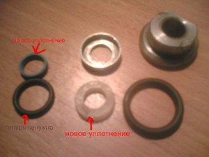

    Течь из уплотнения рабочего штока устраняется с помощью полиуритана, а вернее изготовлением и заменой уплотнительной манжеты штока Рисунок 11 деталь 5. Даже с раковинами и царапинами на штоке!
    Для этого необходимо; полиуритан пластинка толщиной 4мм 5х5см, сверло 6 и 10мм, шарошка с конусом от 5 до 15мм примерно, дрель или шуруповерт, болт гайка М8, ручка.
    В пластине просверлил отверстие 6мм сверлом в паре сантиметров от краев затем шарошкой довел до 10мм с обеих сторон для измерения использовал хвостовик сверла 10мм. Доведя отверстие до 10мм пластину с надетым хвостовиком вставил в деталь 4 рис.11 так чтобы было видно внутренние посадочное место для будущего уплотнения и обрисовал ручкой, канцелярским ножом обрезал до необходимых размеров, малое уплотнительное кольцо 6 рис.11 теперь не нужно. Шток рр 11мм, а отверстие нового уплотнения 10мм он достаточно хорошо входит в уплотнение и оно облегает шток. Для упрощения сборки применил болт М8 с гайкой и шайбы. На болт надел крышку уплотнения 2, тарелку уплотнения 4 с новым уплотнением, большое кольцо 3, все это вставил в корпус уплотнения и затянул гайкой после чего с длинным заточенным прутком зафиксировал крышку уплотнения.
