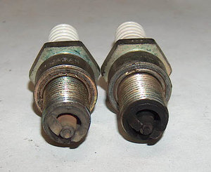

    Устойчивая работа двигателя во многом зависит от состояния свечей.
    Следует использовать свечи только тех типов, которые рекомендует завод-изготовитель Вашего автомобиля. От состояния свечи зависит качественный запуск двигателя, стабильность его работы на холостом ходу, приемистость автомобиля, максимально достижимая скорость, расход топлива.
    Интерес у владельцев автомобилей вызывают свечи оригинальных конструкций, например, с двумя или тремя боковыми электродами или вовсе без таковых. Все они имеют как преимущества, так и недостатки (почему они не заменили полностью обычные). Вопреки распространенному мнению, на трехэлектродной свече образуется всего одна искра (а не три): высокое напряжение "пробьет" тот промежуток, который будет иметь наименьшее сопротивление. Тем временем другие электроды фактически препятствуют нормальному распространению пламени, а, кроме того, ухудшают охлаждение теплового конуса. Они лучше раскаляются в момент появления искры и медленнее "остывают" в ожидании следующего электрического импульса.
    Неисправные мотор или систему зажигания никакие свечи не спасут, а исправные - и с обычными свечами, рекомендованными производителем будут отлично работать. Анализ состояния свечи может о многом сказать специалисту. При правильно подобранной свече цвет отложений на изоляторе светло-коричневый. При слишком горячей свече изолятор белый, без отложений. В случае завышенного калильного числа после длительной эксплуатации при небольшой нагрузке и холостом ходу на юбке изолятора появляется нагар, который приводит к "забрасыванию" свечи топливом, а на изношенных двигателях - маслом. Расплавленный электрод, изолятор белого цвета свидетельствуют о раннем зажигании или бедной топливной смеси. Белый пузырчатый диэлектрик, отсутствие налета - признак перегрева свечи. Сравнение свечей из разных цилиндров позволяет оценить работу последних. Из анализа статистики отказов свечей вытекает рекомендация применения оригинальных свечей производства DENSO и NGK.
    Внизу на фотографии изображены две свечи одна из них работала на нормальной топливной смеси, а вторая на переобогащенной, что видно по цвету отложений на изоляторе.
    С уважением urgubab.
