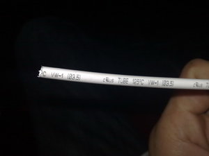

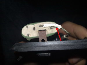

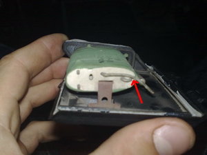

    Заметил что у моей машинки скорость печки работает только в 3 и 4-ом положении. а 1 и 2 не пашут. тоже и у другана. снял термосопротивление, и тут надо обратить внимание на то что там 2 контакта идущие в термосопротивлении замыкают между собой, это так случается из за того что оно греется и от вентилятора видимо не успевают охлаждаться в следствии чего эти контакты от тепла соприкасаются между собой. обмотка эта как раз и отвечает за 1 скорость. взял термоусадочную трубку (белая на фото) отрезал кусок в полтора сантиметра, разрезал вдоль его обмотал проволоку (см.фото) и усадил с помощью зажигалки. Предварительно эти контакты аккуратно надо разжать друг от друга маленькой плоской отверткой (есть риск что при отжатии может треснуть изоляция, она вроде как очень хрупкая). вот и все.
    Маленький и простой мануал. мне и товарищу помогло. Я тут читал что один товарищ с такой же проблемой пошел на разбор и купил за 500 рублей термосопротивление. но ИМХО дороговато. термо трубка мне обошлась за 1 метр 8 рублей.
