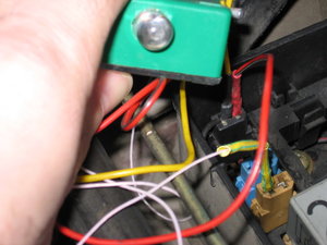

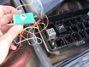

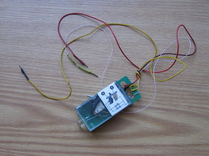

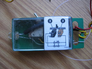

    В общем, я собрал пробник по этой ссылке http://volkswagen.msk.ru/forum/inde...showtopic=13729 , несколько раз ткнув паяльником в концы светодиода (подойдет любой 1.5-3 вольтовый, хоть старый совковый АЛ307), резистор 2 кОм (допуск 0.82-4.7 кОм, влияет только на яркость свечения), проводки и кнопку с контактами на замыкание (хотя потом поменял ее на тумблер на основе микрика МП1-1). Концы проводков обжал маленькими ножевыми клеммами "папа".
    Сую это дело в диагностические разъемы, как указано на рисунке все на той же ссылке (голубой разъем не используется). Светодиод чуток подсвечивается. Запускаю дв-ль и переключаю тумблер на 5-10 сек (не менее 5) - светодиод светится ярко. Выключаю (опять еле светится). И тут начинаются блинки, начиная с 2-секундного пилот-сигнала (просто начало отсчета), а за ним идут 4 серии более коротких блинков с паузой по 2 с между сериями. В каждой серии максимум 4 блинка, потом опять пилот. Если все чисто, будет так:
    | |||| |||| |||| |||| | то есть полученный блинк-код 4444. Смотрим по таблице - этот код означает "ошибок не зарегистрировано".
    Если есть ошибка (у меня глючит, судя по всему проводка к концевику ХХ, т.к. сам концевик замыкает устойчиво - проверено не раз), то например, так:
    | || | || | | это код 2121 - как раз ошибка концевика
    Первый и последний импульсы - пилотные, то есть означающие всего лишь начало и конец отсчета, они в подсчете импульсов не участвуют.
    Полученный код будет повторяться до тех пор, пока не заглушишь мотор. Причем, если есть ошибки, то сначала высветится ошибка с наименьшим номером. Надо устранить причину ошибки. стереть ее из мозгов и опять опросить, тогда будет показана ошибка с бОльшим номером (если есть еще ошибки). И так далее. То есть минус этого способа - невозможность узнать все ошибки сразу, а только по мере устранения.
    Мотор запускать обязательно (а не просто включать зажигание), иначе сразу будет "ошибка датчика Холла".
    Если паять умеешь, то сделать такой пробник - раз плюнуть. Чтобы на соплях не висело, я сначала хотел засунуть в коробочку от "Тик-так", а потом подвернулась похожая коробочка от саморезов. Друг мой сделал в коробочке от фотопленки (цилиндрическая баночка). Валяется в бардачке и есть не просит.
    Вот, изложился!
    Прилагаю фотки пробника, лежащего на столе, а также прицепленного к диагностическим разъемам (на А100/4А - в коробке под капотом у лобового стекла слева по ходу). А как он мигает - я как раз и заснял в avi.
