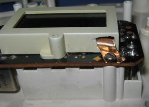

    С часами вроде бы сам разобрался.
    Там экран прижимается через токопроводящие резинки к контактам на плате такой пластиковой скобкой.
    Эта скобка сверку фиксируется двумя винтиками, снизу - одним. Поэтому снизу справа (и слева тоже, но меньше) плата немного отходила от экрана.
    Возможно уже треснула где-то плата или что еще, но пропадали контакты в нижней полоске с правой стороны.
    Сначала я пробовал протирать спиртом, но это особо не помогло. Потом я паяльником взял и налудил на все контакты немного олова.
    Система заработала, поставил на машину, через некоторое время опять сегменты вывалились.
    Полез опять, смастерил еще одну точку крепления нижнего правого угла скобочки. Этого оказалось мало. Пропаиваю все контакты (даже составил уже карту какой контакт за какой сегмент отвечает), собираю конструкцию - немного потрясу/постучу для теста опять выпадает сегмент или два (низ минут и десятков минут).
    Потом уже пришел к выводу о трещине в плате. Там контактные площадки (тестовые видимо) еще есть на каждой дорожке, так если на такую подать минус - сегмент загорается - значит проблема не в контакте между резинкой и контактной площадкой.
    Соскоблил лак с соответствующих дорожек до чипа, налудил олова сколько получилось (тоже все не с первого раза получилось нормально), сточил немного световод, чтобы он не давил на это место.
    Съездил в тестовую поездку - пока работает.

    Текс, пока тут кантовал приборку - часы опять сдохли. Я конечно попробую очередной разок залудить, но похоже, что придется менять микросхему саму.
      53,5 КБ
      206
