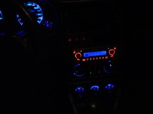

    обещяные фотки
    собсна ВОТ!

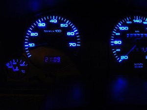

    ещё

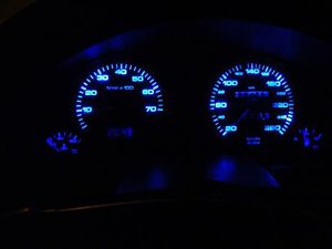

    диоды
    10мм-15шт
    5мм-7шт

    2 Гошич - РЕСПЕКТ! Слов нет ... красиво и со вкусом ... никаких белых спортивных шкал ... но безумно клева смотрицца ...
    ЕЩЕ РАЗ РЕСП!!! :rock:

    а шкалы родные, просто удален свеьтофильтр и вместо него завацаны диоды!

    а где брал диоды? на блошином?
  20. Goshish
    Goshish Участник форума
    19 дек 2004
    377
    Латвия
    E-tron ; Q3
    диоды на блохе, тока бери с одного пакета (партии), а то они могут слегка свечением отличатся, А шкалы стандартные тока светофильтр наждаком стёр. Boт!
