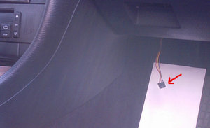

    В 100 С4 2.6 обнаружил не подключенный разъем на проводах 12-15см висит внутри салона под бардачком посредине, 5-ти контактный маленький в один ряд(мама), задействовано 3 провода желто-черный, красно- черный и черный, что за разъем куда его подключить.

    Сфоткай, я скажу что это.

    наконец-то сфоткал

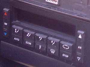

    не в тему: Какой интересный блок климат контроля стоит - никогда таких не видел.

    Разъем на 90% сервисный для климы Давиа, Клима ставилась как доп оборудование на печку, те печка - оригинал, только моторы управления другие.
    Проблемы начались как обычно неожиданно, полетел генератор, потекла печка, отдал в сервис, генератор сделали, печку - радиатор поменяли, но когда собирали остался разъем от датчика (два провода) и клима дает ошибку Е2, не могу найти куда его пристроить.

    нашел мануал по установке Diavia на AUDI 100 , со схемой и фотками, что куда, разъем на тестер ( сервисный, оказался) еще надо выяснить, как эта байда инициализируется, Вроде отключть АКК, Включть АКК, нажать и держать "econ" , включить зажигание, должна пепепуститься, буду проверять. :cry2:
