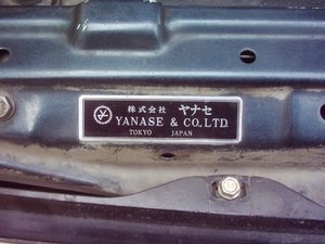

    Вчера менял подушку двигуна в сервисе и случайно глянул на пыльные серебристые бирки с японскими иероглифами с внутренней стороны капота.
    и обомлел....мотор SD, 1847 см.куб. обороты 850+-100!!!
    я а то думал что движка 3А...сзади написано 2.0Е!!!
    перед радиатором табличка Tokyo, Japan ltd. и т.д.
    еще одна бирка с предостережениями о зажигании и аккумуляторе, и указание SAE (нестандартное, 4 цыфры), где написано Germany? Ingolshtadt.
    наклйка под крышкой бензобака - все на японском.
    что за мура, помогите разобраться.

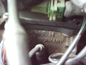

      103,6 КБ
      809

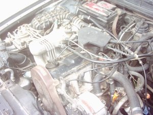

  7. AlkAtrAz
    AlkAtrAz Живу я здесь
    20 апр 2004
    1.147
    Audi 80/В3/SD/AT/YANASE(Japan) + Audi A4 B5,АКПП,Климат,ADR
    вот еще
  8. JevgeN
    JevgeN Bad e-mail
    5 авг 2004
    617
    Audi 80, 89-90г., 1,8i, JN
    очень похоже на JN - KE-JETRINIC, но утверждать не буду:dead:

  10. AlkAtrAz
    20 апр 2004
    1.147
      138,2 КБ
      683

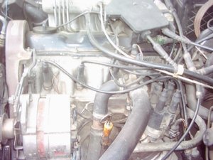

  11. AlkAtrAz
    20 апр 2004
    1.147
    еще
      145 КБ
      650

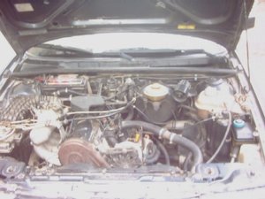

  12. AlkAtrAz
    20 апр 2004
    1.147
    вдобавок

  16. DRAIVER
    DRAIVER Участник форума
    5 апр 2005
    202
    Audi A6 1.9TDI 2001 + VW Passat 1.9TDI 1995+ещё 1995+1996 , четыре сарая
    SD - отличное двигло , а шильдик должен быть 1.9Е вообще то... редкий мотор.

  18. garrycooper
    garrycooper Участник форума
    21 янв 2005
    325
    vw sharan 2002 auy
    тип двигателя KE-motronik похож очень на 3а но с объемом не могу сказать :dead:

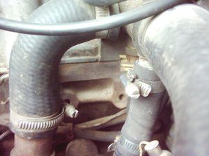

    SD KE-Jetronik или KE-Motronic?:confused:
  20. DRAIVER
    5 апр 2005
    202
    KE-JETRONIC
