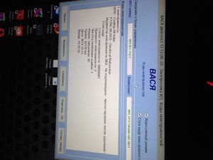

    Ребят может подскажите, у меня началась дергаться коробка со 2 на 1 были пинки, договорился с парнями у официалов про замену мехатрона, нашли мехатрон с хорошей скидкой поставили и теперь когда завожу авто появляется шестеренка , проверил сканером ошибка p179d 00[167]-electrical malfunction

    Электрическая неисправность - это всё, что выдал ваг-ком? Или чем-то другим читали? Ошибка ни о чём.

    Ну так внимательнее надо ошибки читать, дружище. Cooling oil valve упустил? Меняй плату соленоидов горизонтальную, если не пройдет, то и сам соленоид охлаждения масла на мехатронике (в Москве он есть в продаже). Или лучше весь мехатроник по гарантии. На каждой детали, кстати, отмечается год выпуска в кружочке, проверь насколько "свежий" у тебя мехатрон и платы.

    говорю же это новый мехатрон стоит который мне поменяли!
