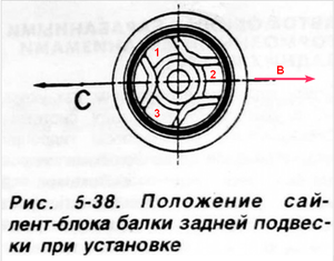

    Прошу прощения, немного не по теме: Так как все-таки правильно ставить задний сайлентблок?
    «С» - это направление движения;
    1, 2, 3 — это лучи заполненные резиной.
    Втулка условно неподвижна (зажата болтом к кузову), т.е. центр не смещается. Тогда при наезде на препятствие задним колесом балка идет в направлении «В». Не оторвется ли втулка от луча 2. Мне кажется оторвется. Сам недавно менял и поставил именно из этих соображений, т.е. лучем 2 вперед по ходу движения. Как стояли родные не посмотрел. Правый был в хлам.

    Задний сайлент ставь как на картинке, подвеска с такой установкой сайлента комфортней, а хорошие сайленты прослужат очень долго. Я когда у себя менял при пробеге 204 т. Сайленты были родные с завода и довольно таки живые. А если поставить лучём номер два вперёд по стрелке С, то подвеска становится шумней и как бы жёсче проходит кочки, это я уже проходил.

    Вот я по моему как раз так и поставил:shock:, а жестость и шумность списывал на пружины от аванта... Ну теперь уж пусть стоЯт, до следующей замены.

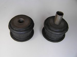

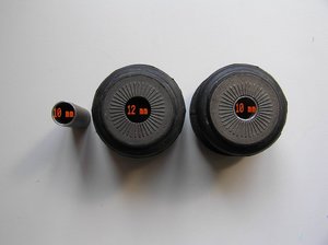

    Сделал втулочки для усиленного заднего сайлентблока подрамника под болт М10.

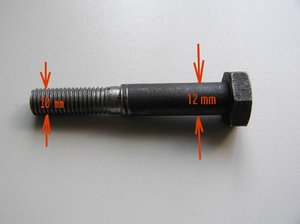

    Также сделал болт для этого ж усиленного сайлента, болт М12 с переходом на резьбу под М10.

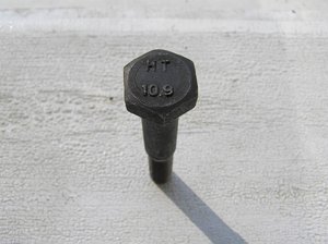

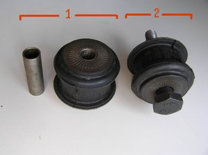

    Итого, имеем 2 варианта применения усиленного заднего сайлентблока подрамника от В4 в кузов В3. Напомню, такой уникальный сайлентблок идет только под болт М12, в кузове В3 гайка же только под М10.
    Какой вариант лучше использовать, втулку или доработаный болт? Опросил множество специалистов, токарей, кузнецов - мнения разделились 50/50. Одни твердили втулочка будет слишком тонка, будет фольгой, ее современем расчвакает и получится "карандаш в ведре". Другие же твердили (на форуме тоже) колхозить болт опасно, уникальные свойства утерятся и болт лопнет. Я же склоняюсь к варианту со втулочкой - как оказалось фольги не получилось - имеем нормальнуюю втулку толщиной 1мм. Но думаю, вариант с переделаным болтом тоже бы проканал. :)

    Ставь втулку.
    Во первых, болт входит во втулку с зазором, и ничего не расхлябывается.
    Во вторых, втулка нужна только для центрации и всё.
    В третьих, даже если привернуть сайлент с дыркой на 12, болтом на 10 (без втулки), ничего болтаться не будет. Для этого и нанесена на втулке рефлёнка (то место втулки каким она соприкасается с лонжероном)

    Да, я тоже так посчитал.. Тем более, втулочка мне понравилась тем что очень плотно в сайлент села, да и болту там практически нет места шататься. Только вот появилось одно маленькое сомнение - посмотрел обычный сайлент, а в нем отверстие со стороны лонжерона (где рефлёная поверхность) несколько больше. Видимо это сделано, чтобы болтом можно было попасть в гайку, есть возможность отцентровать. А в моем случае с втулкой болт мертво сидит в сайленте ровно по центру и может так случиться, что ровно к гайке он не пристанет. Вот.

    А гайка вообще ни к чему не пристанет - ни ровно ни криво: она по ту сторону железа лонжерона приварена. Ей это и не нужно. Главное чтоб болтом подрамник был хорошо притянут к лонжерону. И Лёхан правильно сказал, что по большому счету и втулка особого смысла не несет кроме центровки (уж нагрузку точно никакую не несёт). Посмотри как болтается в родном сайленте В3 болт М10 и все будет понятно. Кстати: а втулка откуда взята?
