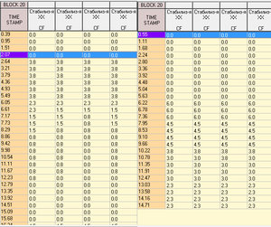

  16. melkon
    melkon Суровый диагност
    21 сен 2005
    27.088
    Tuareg NF 3.0TDI на пневме.
    Ответ: Расшифровка Лог-файлов.
    Ну наверно просмотрели или подзабыл сказать . Вот значения по детонации на двух разных логах :
