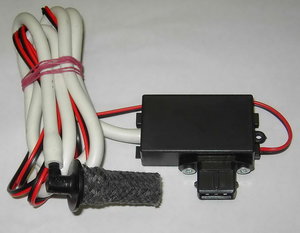

    А кто что может сказать о датчике разряжения, который Лискаровцы предлагают установить вместо штатного ПНД? http://www.liscar.ru/s_rempot.php s_rempot07.jpg

    Так они у WiNNER-Sа его и берут:rock:, я так думаю...

    У WiNNER-Sа на основе ПНД сделан, т.е. переделан, а этот совершенно другое устройство.

    Так это и есть датчик WiNNER-Sа, тот что на фотке, о котором здесь ведутся все обсуждения.

    Так и есть.
