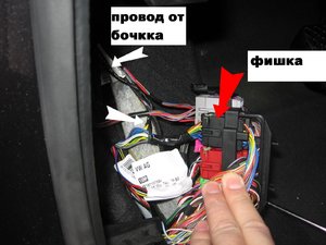

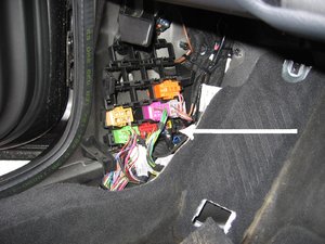

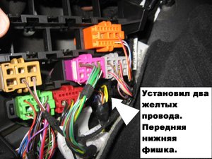

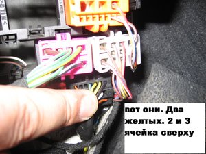

    Штекер нужен один только на датчик. На другом конце (в блоке фишек в ногах) провода вставляешь в большую многопроводную фишку. В свободные места, те что и преднозначены для датчика омывайки. Номера не знаю. Приехал в АЦМ там и купил по VIN датчик и штекер с проводами. У них в наличии. Фишку дали под три провода, хотя вставляется два.

    Дополню как устанавливал датчик.
    Снял пер.правое колесо и подкрылок(защиту). Бачек виден. Состоит из двух частей. Верх и низ. Нижняя часть своим штуцером входит в верхнюю через резин.уплотнение.
    отсоеденил крепления нижнего бочка. Рассоеденил от верхнего. Там же трубка тоненькая, ее тоже снял. И не сливая остатка жидкости и не отсоединяя насос, положил бочок на бок к колесу. Теперь удобно, добраться до заглушки.
    Снял заглушку, вставил на ее место датчик. Установил бачок на место. Провода потянул по верху крыла до "соски" над брызговиком. Через не и ввел провода в салон к блоку фишек. Далее по эл.схеме вставил в нужную фишку, предварительно одев на концы проводов "зацеп" для фишки. Протянутые провода и вход в салон как раз оказались закрыты подкрылком.

    Высылаю фото подсоединения датчика омывайки

    Огромный респект! Ты даже не представляешь насколько облегчил, всем интересующимся данной темой жизнь!!
