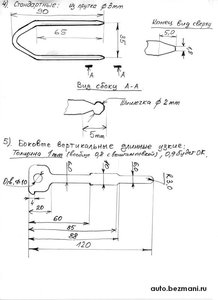

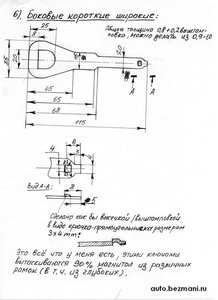

    Чертежи ключей для снятия автомагнитол. Подходят в 90% случаев.
    Автор, к сожалению, не известен.
