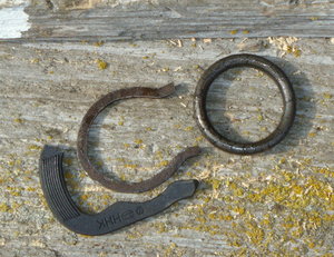

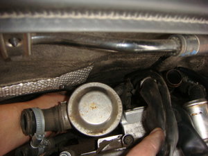

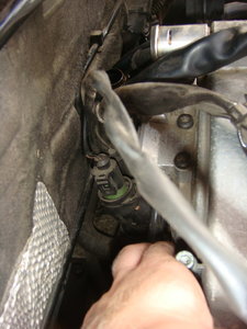

    Сам недавно поменял и хочу поделиться опытом и впечатлениями.
    Исходные данные: Audi A4 1.8T AMB 2002 г.
    Диагноз: 1 Неисправности:
    16502 - Датчик температуры охлаждающей жидкости-G62, слишком высокий уровень сигнала
    P0118 - 002 - Превышен нижний предел - Спорадическая
    19537 - Слишком низкая температура двигателя
    P3081 - 008 - Неправдоподобный Сигнал
    Неделя поисков в сети дала кое-какие описания процесса, но четко понять где этот датчик находиться так и не смог - понял только что между двигателем и перегородкой мот. отсека.
    Что надо купть: Датчик 4-х контактный, (где-то прочитал, что ставить только зеленый), резинку под него, и на всякий случай пластмассовую защелку.
    Скажу сразу, если руки здоровые(в смысле размера) лучше самому не браться и искать подругу (друга) с тонкими пальцами. (я так и сделал ;-)) т.к. расстояния минимальны и потребуется оч. много терпения там все открутить.
    Я сломал пластмассовую защелку и т.к. ремонт происходил на даче пришлось искать замену - кольцо зейгера.
    Сейчас приделаю фотки к посту чтобы у людей больше не было вопроса где стоит этот датчик.

    Каждый как умеет выкручивается из сложившихся ситуаций. Помощь была мне предложена абсолютно добровольно.
    ДАМА :) устанавливает шестигранник на хитрый болтик крепления клапана. Хочу посмотреть на радостные лица людей самостоятельно поменявших этот датчик :))) Я очень нехорошими словами вспоминал человека там его запроектировавшего.
    Интересно было бы посмотреть на инструмент которым туда можно залезть - поищу сегодня.
    По теме замены. Народ дает совет перед снятием датчика открывать крышку расширительного бачка, а заем ее закрывать. Это, как я понял, помогает сорвать датчик с места если он прикипел.
