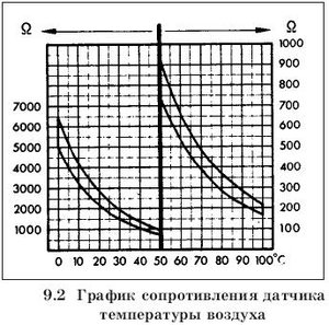

    Дергается тоже B4 ABK Digifant. После диагностики програмой КТS 500 было обнаружено что температурный датчик двигателя был неисправный. Заменили датчик темп., заработала нормально проехала 1 день и снова началось дергание. Посоветуйте что делать!!!

    Да реле 30 проверено, все нормально. При повторной диагностике датчик температуры двигателя показывает температуру от 800 до 900 градусов.

    Тогда ищи косяк в проводке, судя по графику и тому что "мозг" воспринимает температуру от 800 до 900,
    имеет место кз в проводке датчика.
