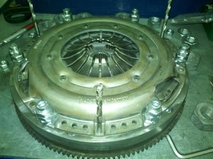

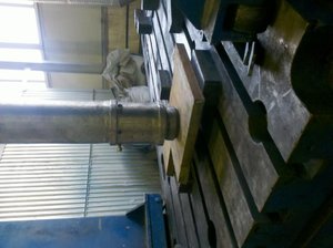

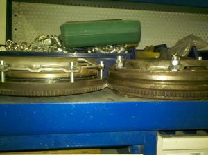

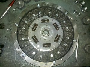

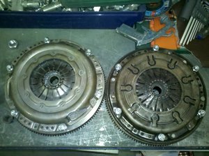

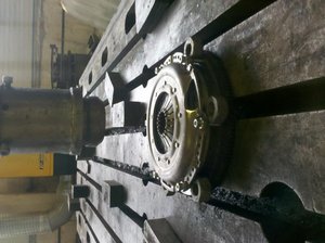

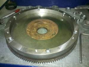

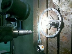

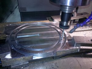

    Так... выдалась свободная минутка.
    Вот колхоз по сцепе:
    Слева от S8, справа - родное
    Подбираем толщину проставки, давим почти как на тачке )))
    Вот из этого и сделаем проставочку (30ХГСА)
    Пилим
    Нарезаем резьбу
    Встало как родное :nod: (станок ловит до 0,001 мм)
    И диску тут очень хорошо
    Корзина отлично встала по центровочным... сверлам )

    BMW X6 35D + RS2
    А фиг знает... ))) подбирал чтоб много держала и по цене нормально )
    Я думал будет болт-он, а получилось чуть-чуть не болт :lol:
