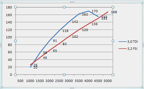

    Теперь убедил? Причем график старого еще мотора 3.0 TDI с 231 л.с

    Ну то, о чем я и говорил - 1500 оборотов разницы в максимуме.
    При этом вы отрезали дальнейшие 2000 оборотов бензинового мотора. Чтобы этот дизельный мотор смог развить по больше максималку, ему придеться удлинить пер.числа, что сразу эту разницу в мощности на низких оборотах и съест.
    Это что касается движения в потоке с одинаковой скоростью.
    А при макс. ускорении так и подавно эти низкие обороты не нужны - тут 170 квт против 190квт у бенза просто априори проигрышны.

    Так речь не о максималке сейчас, а о том самом удобстве... Чем собственно данный мотор и прельщает многих в сравнении с бензиновым.

    Так в реальной машине же график другой. Меньшее пер.число дизеля делает график более пологим, а большее у бенза более крутым. В итоге, нет никакого преимущества у дизеля даже при полностью нажатой педали газа при движении в потоке с одинаковой скоростью.
    А вы пытаетесь сказать что есть.
    Я уже не говорю, что некоторые вообще пытаются нонсенс сказать про преимущенство тогда, когда педаль не давится в пол.
