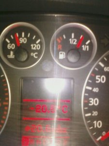

  15. Ujin133
    Ujin133 Живу я здесь
    3 июн 2007
    1.531
    Владимирская обл.
    4m-tdi Т6-3.2
    Эта температура нормальна для ХХ ??????
    обратите внимание на уличную температуру (печка на 4-5 положении дует)

  16. trilon
    trilon Завсегдатай
    12 ноя 2009
    570
    Audi A6 С4 2.5TDI
    нормальна
  17. Иванушка
    Иванушка Завсегдатай
    10 дек 2009
    744
    A4 AFB
    панель приборов показывает не совсем то, точно температуру посмотреть можно ВАГкомом
  18. Sergey2
    Sergey2 Старожил
    16 июл 2005
    10.980
    Audi A6/45 2.5TDI
    вот я и спрашиваю, где ты так температуру мериешь с точностью до 5 градусов? :)
  19. Olevsa
    Olevsa Живу я здесь
    17 апр 2009
    1.172
    A4/8E 1.9 BRB 2006
    Я температуру не меряю, я смотрю только то,что есть на приборной панели.
  20. Sergey2
    Sergey2 Старожил
    16 июл 2005
    10.980
    Audi A6/45 2.5TDI
    это ты так точно по стрелке определяешь? Я там могу определить только 60 градусов и 90 :)
