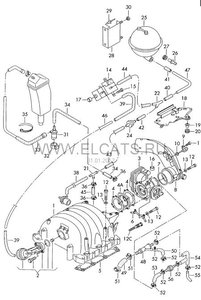

    А6 С5 2,4 АКПП
    с єтого места можно поподробней? какие редукционніе клапана, которіе в лючке под коллектором? и какие заглушки?
  4. hamann1981
    hamann1981 Завсегдатай
    19 апр 2008
    958
    кукурузер 120-ый
    Клапана именно те, которые под лючком (лючок обычно забит прилично).
    Заглушки круглые черные сверху обрезиненые внутри металл, не понимаю как вы их упустили из виду, обычно они текут и это видно.
    пс. найдите темы по замене сальников распредов там все есть.

    Audi A6/C5 2.4 ALF
    Вот с этого момента поподробнее!?
    Приёмная крышка - это такая большая аллюминивая горбатая, которая между головами выпирает?? И что там за клапана??

    Нет, это впускной коллектор. Лючок находится под этим коллектором, найдите другую схему там все будет видно...
    пс. Внимательно прочтите тему http://www.audi-club.ru/forum/showthread.php?t=240134

    2. Эжекционный насос (ЭН) имеет три отверстия. В его теле находятся два клапан. Работоспособность ЭН можно проверить следующим образом. Сняв с автомобиля!
    а. При подоче воздуха в штузер 1 воздух свободно выходит через штуцер 2. Если при этом заглушить отверстие 2 то воздух с с меньшей интенсивностью проходит через штуцер 3.
    б. При подаче воздуха в штуцер 2, воздух выходит через штуцер 3.
    в. При подаче или отборе воздуха через штуцер 3. воздух должен проходить в обоих направлениях с меньшей интенсивностью по сравнению с пунктом (а).
