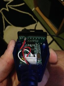

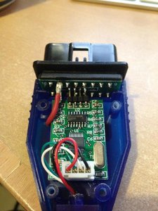

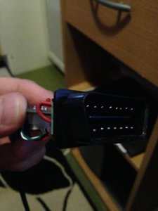

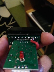

  7. alexey kar
    alexey kar Завсегдатай
    27 мар 2009
    516
    Финляндия
    Q7 4M
    я решил свою проблему,сделал перемычку между 7-15 ногой и теперь все видит:rock:

    А6 В4\С5 2.4 ALF
    У штекера одна сторона широкая друкгая узкая.Как смотреть,что за основу?Я не придераюсь просто боюсь замкнуть.
  12. alexey kar
    27 мар 2009
    516
    Финляндия
    Q7 4M
    На шнурке
  13. inkass
    inkass Участник форума
    18 сен 2012
    123
    А6 4fc6 3.2Q2006г
    А сделай фотку пож а то на самом деле перемкну
  14. alexey kar
    27 мар 2009
    516
    Финляндия
    Q7 4M
    [​IMG][​IMG][/URL[​IMG]

    Вот тебе человеческое СПб а от куда такая инфа
  16. alexey kar
    27 мар 2009
    516
    Финляндия
    Q7 4M
    #56 alexey kar, 22 апр 2014
    всегда пожалуйста,тоже где то вычитал может пол года назад,а сейчас не могу найти где вычитал,я сам в этом деле как свинья в апельсинах,но инет великая штука и мир не без добрых людей P.S забыл написать у меня KKL 409.1
