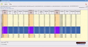

    Похоже ты прав, дело не в ДПКВ и не в стартере(никак не доберусь сделать осцилку, да и не надо видимо). Зарядил аккум, оборотов прибавилось, пуск быстрее 3.5 сек вместо 8 сек при оборотах 147, бросает сизое облако при старте. При отключении фишки ДТОЖ заводится за 1-1.5 сек чёрное облако.П.С Мотор BKS. Кстати в 12 гр статус свеч накала- до старта
    Во время старта
    Вроде это нормально?

    По свечам для подобных моторов у меня только инфа, что работают до +20. Получается, что по скрину все нормально.
    Если предположение о нехватке воздуха не отбрасывается к рассмотрению, то, как предложение,
    1) проверить запуск со снятой фишкой с ДМРВ;
    2) и проверить бы запуск чтобы не были задействованы турбина и интеркулеры, т.е. рассоединить перед впускными.
    А нельзя воздух-то хотя бы "прикинуть" стандартно при заводке 01-03-010?
    По снятой фишке ДТОЖ и "черное облако" - прокомментируй свой вариант, если можно?

    Ну если я скину фишку ДМРВ, то по сути поймаю такой же аварийный режим как и с ДТОЖ с включением вентиляторов и максимальной цикловой подачей . Насчёт нехватки воздуха при пуске , видимо имеет смысл идея:nod: П.С.по показаниям ДМРВ на ХХ и 100-тых групп вижу, что вырезаны ЕГР и сажевый

    Дим, компрессия в норме, мерил чел. Машин тянет, как самолёт. По скрину выложил-там накала вообще нет по бинарному статусу, вот и думаю при 19 град ДТОЖ долны ли свечи работать? Ошибка висит по 4-той свече -в обрыве. Сергей про недостаток воздуха намекнул. Проблема только с длинным запуском.

    Там скрин есть оборотов и давления топлива. Как видно , тнвд накачивает рабочее давление моментально, т.е рампа герметична.

    Я может чушь напишу, но вот не срастается... первый лог и заводка с "дымом". По логу, после заводки, на ХХ большая подача, в 2 раза. Может все же не воздуха не хватает, а форсы льют? В симптомы "долгой заводки" это тоже укладывается...
    Может все же снять параметры форс и лог стандартных групп?
