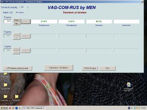

    ну я и пытался это сделать. Только смысл слова активировать не совсем понятен. Я нажал на кнопку Базовые установки, 130 группу выбрал. А тест вкл. Это я не видел. И 130,0, не понял. Может программа другая у меня? 311.2 вроде версия.

    от ано как
      100,7 КБ
      305
  13. michфуд
    michфуд Старожил
    12 окт 2005
    15.243
    A4 8E 2,0 01
    Ответ: А4 - не греется двигатель до нормы
    не видно картинку-то - какое-то синее окно мешает

    :) ты же тоже в этом соображаешь - подскажи где кнопка тест.

    я сюда не лазил, но вроде справа от надписи "базовые установки" должно быть написано "Test on/off", причем неактивно, а активна кнопка "Запуск" - жмешь запуск, потом кнопку "Тест" (которой у тебя нет :) )
    а почему нет - хз - смотрю у тебя LBL файлы не подгружены - может от этого?

    8E0 909 518C у тебя такой ЭБУ ? Надо бы LBL файл на него найти .Так не должно быть ,должна быть кнопка "ТЕСТ" вверху .

    Версия VAG-COM: Релиз 311.2-N
    Номер Контроллера: 8E0 906 018 B

    может vag не активирован?

    А она не активированая в Базовые то пускает ?
