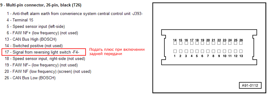

    Вот что нашел:[​IMG]
    Для активации входа принудительно (без переключения на голове) необходимо подать на 17 ногу +5v. (или +12v. через сопротивление 1-10 кОм) не пробовал. Пробуй!

    Решился попробовать НЕ РАБОТАЕТ. облом.

    Все таки надо попробовать подать на подключённой голове к машине (на заведенном ДВС и включенной задней скорости!!!) Я пробовал на снятой RSN-D, люди кто пробовали так говорят что при подаче на 17 ногу +12 в. включается парктроник, но не кто с кем я общался не заводил машину и не включали заднюю скорость на авто (просто говорят упустили этот момент и бросили дальше заниматься). Может причина именно в этом? парктонник тоже включается при включении задней скорости.
    кто будет пробовать отпишитесь.

    По-моему где-то в этой теме кто-то писал, что на 17 ногу 12в и так (штатно) приходит при включении задней скорости. Т.е. включил заднюю - на 17 ноге появились 12в.

    Так вы же вроде на 17 пин другого разъема подавали.
