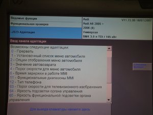

    Не могу включить "hidden menu".т.е при нажатии CAR+SETUP пишет,что это недоступно.
    Сообщение jinjin на торренте:"Все , как активировать скрытое меню разобрался, очень просто Vag-com нужно 07-10-08 ввести 1 вместо 0, тогда нажатием Car+Setup открывается скрытое меню.
    Подключал VAS 5051B русский. В группе 07(дисплей) - 10(адаптация) нет адреса 08. Может быть jinjin ошибся и там другой адрес. Хотя в группе 07 я обошел все адреса и ничего похожего на "скрытое меню" не нашел.:confused: хэлп ми
    Вот фото того, что доступно, когда зашел в 07-10:

    так все таки Setup+Return или Setup+CAR?

    Это два разных меню.
    Setup+Return - апгрейд
    Setup+CAR - "Диллерское" меню

    Ответ: Телематика А6, 2005 г.
    Разобрался, но все равно не апдейтит. Попробую сначала 5150 поставить, а потом уж 5540.
