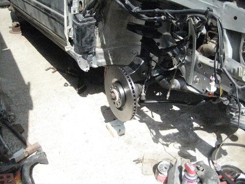

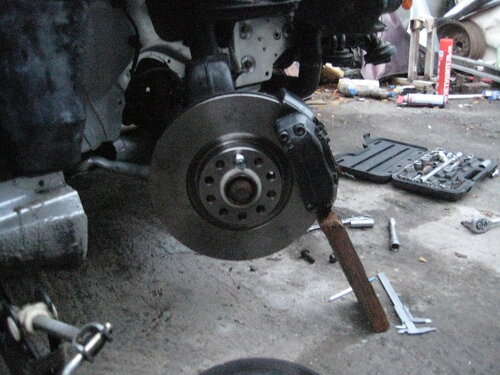

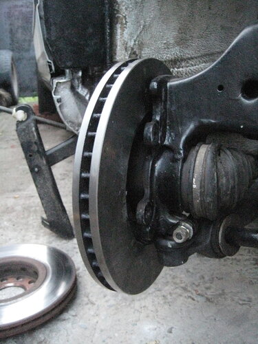

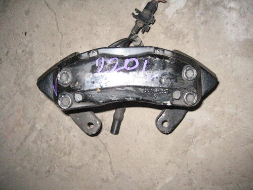

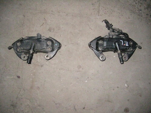

    Начну потихоньку отчет (потом надеюсь сделаю отдельную темку):
    Суппорт от 500-го под диск 330мм (с торца отлита цифра, чтобы не перепутать)))
    Вот здесь смотрим внимательно: левый суппорт (на фото) от S 350 и расчитан под 312*25 диск (хотя и налазит на 320*30 , а вот колодки уже не влезут). Проушины подругому изогнуты, но я этому не придал значения, т.к. они все равно спиливаются, а вот фрезеровшик придал))) Вообщем бюджет немного увеличился, на стоимость еще одного суппорта))))
    Примерка 320го диска, встал на ступицу как родной (потому и отказался от 314мм)
    Прмерка к 16-му радиусу ВСМПО. Все подходит, кроме Х-фактора.
    Поближе))))
    При тщательной примерке выявлено, что проушины крепления не находятся в одной плоскости (учтем при изготовлении переходника).
    Пока что так.....:)
