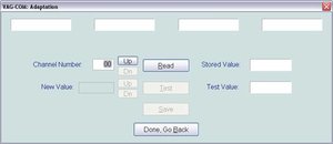

    Ребята, "разжуйте" как для тупых, пошагово, как сделать адаптацию плиз. Или я все правильно сделал?

    Ну вот, опять все тоже, на улице +26 в машине +40. Моя попытка адаптировать заслонки климата не удалась, возможно, я, что-то не так делаю.<o:p></o:p>
    <o:p> </o:p>
    Напомню суть. А4 8Е <st1:metricconverter productid="2004 г" w:st="on">2004 г</st1:metricconverter>. При запуске двигателя включаются вентиляторы радиатора, скорость вентилятора салона переходит в повышенный режим, на дисплее установлена температура, допустим +18. Трубки кондиционера, те, что под капотом маленькая холодная, через некоторое время леденеет, вторая, толстая, теплая. Радиатор, правая сторона теплая, левая горяченная. Салон, из правых сопел воздух дует +14 - +16, из левых +8 - +10. На солнце в салоне жара. :unhappy:С отоплением в зимнее время проблем нет, салон прогревается быстро, в салоне тепло.<o:p></o:p>
    <o:p> </o:p>
    Подскажите, куда лезть, что делать? Ошибок по ВАГКОМУ нет. Как правильно адаптировать заслонки и стоит ли? Что означает, в описании адаптации фраза: адаптация 10 канал, записываем в память «0»?:confused: <o:p></o:p>

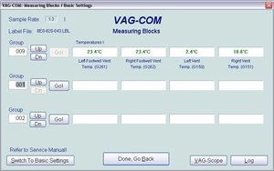

    <meta http-equiv="Content-Type" content="text/html; charset=utf-8"><meta name="ProgId" content="Word.Document"><meta name="Generator" content="Microsoft Word 11"><meta name="Originator" content="Microsoft Word 11"><link rel="File-List" href="file:///C:%5CWINDOWS%5CTemp%5Cmsohtml1%5C10%5Cclip_filelist.xml"><!--[if gte mso 9]><xml> <w:WordDocument> <w:View>Normal</w:View> <w:Zoom>0</w:Zoom> <w:punctuationKerning/> <w:ValidateAgainstSchemas/> <w:SaveIfXMLInvalid>false</w:SaveIfXMLInvalid> <w:IgnoreMixedContent>false</w:IgnoreMixedContent> <w:AlwaysShowPlaceholderText>false</w:AlwaysShowPlaceholderText> <w:Compatibility> <w:BreakWrappedTables/> <w:SnapToGridInCell/> <w:WrapTextWithPunct/> <w:UseAsianBreakRules/> <w:DontGrowAutofit/> </w:Compatibility> <w:BrowserLevel>MicrosoftInternetExplorer4</w:BrowserLevel> </w:WordDocument> </xml><![endif]--><!--[if gte mso 9]><xml> <w:LatentStyles DefLockedState="false" LatentStyleCount="156"> </w:LatentStyles> </xml><![endif]--><style> <!-- /* Font Definitions */ *font-face {font-family:Verdana; panose-1:2 11 6 4 3 5 4 4 2 4; mso-font-charset:204; mso-generic-font-family:swiss; mso-font-pitch:variable; mso-font-signature:536871559 0 0 0 415 0;} /* Style Definitions */ p.MsoNormal, li.MsoNormal, div.MsoNormal {mso-style-parent:""; margin:0cm; margin-bottom:.0001pt; mso-pagination:widow-orphan; font-size:12.0pt; font-family:"Times New Roman"; mso-fareast-font-family:"Times New Roman";} span.EmailStyle15 {mso-style-type:personal; mso-style-noshow:yes; mso-ansi-font-size:10.0pt; mso-bidi-font-size:10.0pt; font-family:"Courier New"; mso-ascii-font-family:"Courier New"; mso-hansi-font-family:"Courier New"; color:windowtext; font-weight:normal; font-style:normal; text-decoration:none; text-underline:none; text-decoration:none; text-line-through:none;} *page Section1 {size:612.0pt 792.0pt; margin:2.0cm 42.5pt 2.0cm 3.0cm; mso-header-margin:36.0pt; mso-footer-margin:36.0pt; mso-paper-source:0;} div.Section1 {page:Section1;} --> </style><!--[if gte mso 10]> <style> /* Style Definitions */ table.MsoNormalTable {mso-style-name:"Обычная таблица"; mso-tstyle-rowband-size:0; mso-tstyle-colband-size:0; mso-style-noshow:yes; mso-style-parent:""; mso-padding-alt:0cm 5.4pt 0cm 5.4pt; mso-para-margin:0cm; mso-para-margin-bottom:.0001pt; mso-pagination:widow-orphan; font-size:10.0pt; font-family:"Times New Roman"; mso-ansi-language:#0400; mso-fareast-language:#0400; mso-bidi-language:#0400;} </style> <![endif]--> На выходных пробовал еще раз адаптировать заслонки. Не могу понять, правильно я делаю или нет. На картинке: 04 канал, куда вводить ноль? Правда на следующем этапе выскакивает диалоговое окно с записью, что сохраненное значение «0» , да, нет. Далее в 10 канал идем, вводим 001 и GO. клима шевелит заслонками потом появляются нули но не в 4-х а в 6-ти каналах???:shock: Итог прежний, на картинке: правый вент теплый, лывый холодный. К системе кондиционера претензий нет, вход. трубка охлаждаются до появления инея...:smile42:<o:p></o:p>
      14,5 КБ
      221
      7,8 КБ
      188
      29,2 КБ
      223

    Как проводить адаптацию. Подключаешь к блоку климы, стираешь ошибки(если они есть) далее, заходишь в измерения выбираешь, группу причем любую, пофиг главное что бы в группе что нибудь читалось, ну и жмешь кнопку свич ту базис. И идешь пить чай, курить сигареты. Кароче минут так 7мь кнопки больше тыкать не нужно. Затем опять нажимашь кнопку измерения. Потом выходишь из измерений и идешь читать ошибки по климе если ошибок нет то все нормуль. Если есть ошибки то это та проблема которую нужно решить.

    Спасибо за разъяснения, понял. Сделаю на вых. как сказал. Еще вопросик, может ли быть моя проблема (разность в температуре) чисто механической? Не знаю, ветка попала, тяга с моторчика слетела, испаритель забился, мышь сдохла и висит на заслонке?

    Спасибо за ответ. По первой части, все работает как описано и вентиляторы переходят в повышенный режим и трубки около "0" и верно то, что перед дросселем трубка теплая, за дросселем холодная и трубка на выходе чуть теплее чем на входе! Моя ситуация в том, что пока на улице до +20 все в порядке, я не чувствую какого то дискомфорта, а когда за бортом больше +20, то система вентиляции не справляется, становится жарковато, скорость внутренней вентиляции переходит на повышенные обороты, так как не может охладить, становиться не комфортно. Почему? Я так думаю, потому, что из правых сопел дует +3 из левых +14.
    Да, действительно, проблема не доставала, зима же была... Последняя надежда на форум, не решу проблему самостоятельно поеду к официалам...
