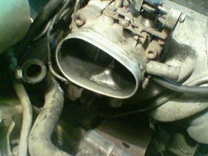

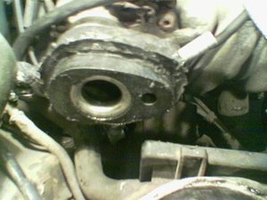

    Смеситель ставят на дросельную заслонку, а толщина смесителя 2.5 см примерно. Видел на одной 100-ке смеситель толщиной 5мм, и стоял он за дросельной заслонкой, впускным коллектором. Сегодня попробую фотки сделать того что они поставили(если цифра на морозе не замёрзнет)

    Собственно вот фотки смесителя
