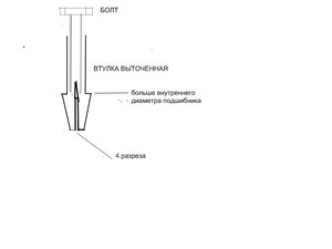

  20. brainer
    brainer Живу я здесь
    25 апр 2006
    1.674
    Ауди 90 2,3 85г
    #80 brainer, 26 сен 2008
    Ответ: Коробка - с трудом включается первая передача на стоящей машине.
    меняется приспособой от москвича
    редкая вешь
    вот рисуночек
    сделал как мог для понимания
