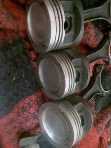

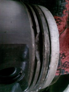

    А вот беда случилась когда вытаскивал кольца старые. Мотор лежал с года 2004-2006 по сейчас. Поэтому там кольца срослись с поршнем просто. То ли неудачно ковырнул то ли пристало так. В общем вот...
    три поршня почистил, щас еще два. А еще один думаю взять из старого блока. Надеюсь поршни там не буду сильно изношены, иначе придеца искать 1 поршень гдето :shock:
