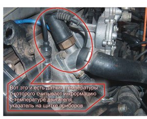

    Господа покажите на фото или на схеме какой датчик отвечает за показ температуры на щитке приборов?

    Датчик температуры на приборку внизу во вложении. Для увеличения нажать на картинку.
    Всего доброго, urgubab.
