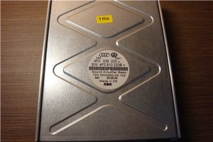

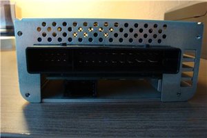

    мне в С6 саба очень не хватало, не хватает конечно еще и MP3 но это уже отдельная тема. система MMI Basic, нашел усь, он стоит в левом заднем крыле под салонной обшивкой, снял усь, в него приходит оптика, т.е. аналоговый сигнал снять нереально. снял крышку уся, припаял куда надо две пары проводов и один контролирующий+ для дополнительного уся, вывел наружу, подключил и все заработало. кинул в багажник второй усилитель и саб Infiniti cappa Perfect в закрытом ящике, направил в подлокотник и ......... был разочарован, не играет..... но всего лишь повернул саб динамиком назад (кузов седан!) все зазвучало!!! и даже очень неплохо, правда линейный выход слабоват по сравнению с линейными выходами магнитол но благо на усилке всегда есть запас. Итак все делается за пару часов НО, работа очень тонкая помогал мне знакомый радиоэлектроник, он же и нашел куда припаять выходы. к сожалению сфотографировать не догадался так что если кто-то захочет это повторить выложите фотку внутренностей уся(думаю схему вряд ли можно нарыть) а я попрошу его указать к чему припаяться.

    ВОТ ФОТКИ Я СДЕЛАЛ :very_cool:

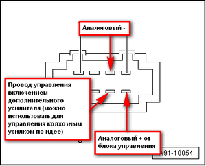

    а где этот разъем найти или он только на Bose ?????

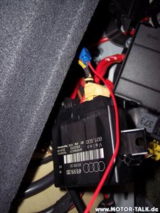

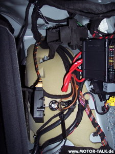

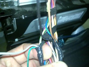

    Привет община,
    я брался за 12 вольт в поиск соединенного зажиганием и открыл месторождение. Так как здесь был спрошен уже часто об этом (также от меня) я присылаю однажды дальше информацию.
    Применение находит 12Volt-линию для Remote присоединение для усилителя баса.
    Находить здесь:
    В регуляторе для Einparkhilfe (J446). Присоединение называется B273 "связь плюса (15) в веревке магистральной линии".
    Кабельный цвет sw/ro (черного цвета / красного цвета) 0,35qmm.
    SG находится на правой стороне багажника поверх между носителями обеспечения (за клапаном) и колесной нишей. SG из держателя herausclipsen и в штекере его линии в магистраль ведут тонкий sw/ro кабель ищут.
    Весь естественно фото-задокументировано.
    Картина обзора:

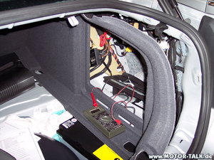

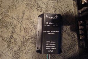

    подключил пока по пацански к задним колонкам :hospital::hospital:
    переходник оптики на аналог

    #119 alien31, 25 ноя 2010
    второй + отсюда
