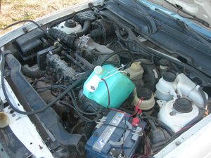

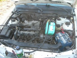

    Затраты в принципе такие:
    • бензонасос 800р
    • ненужная фляга литра на 3 кажется
    • метр провода
    • пару крокодильчиков
    • метра два топливопровода
    • пара, другая хомутиков 16-25мм NORMA
    • промывка LAVR 1литр (375р)
    Правда промывал пока Нексию (зиму на ней катался), стала тупить и субъективно и объективно. АУДИ на очереди, хотя субъективно все устраивает, но с 2009 я форсунки ей больше не мыл :).
    Все очень просто, вырезал отверстие в бочине фляги, присадил саморезами туда по диагонали бензонасос. Приделал электрику, вывел тумблер (ВКЛ\ВЫКЛ) на ручку, шланг от бензонасоса на вход. патрубок, шланг с обратки обратно в канистру. Все. Крокодильчики на АКБ. С штатного бензонасоса сдергиваю фишку (в случае с Нексией, если просто вытащить предохранитель бензонасоса, то он еще и форсунки отключит - один день я так потратил впустую, пытаясь запустить двигатель) и запускаю станцию. Да, перед тем как переподключать топливопровод, давление во впускном надо "скинуть" (открыл крышку бензобака и покрутил стартером секунд 10-15 с отключенным бензонасосом). При снятии топливопровода подложить чистую тряпочку - все равно бензика немного выльется.
    Дальше по инструкции:
    • 15 минут на холостом;
    • 15 минут ждем - "киснем";
    • 15 минут на переменных оборотах дожигаем остаток LAVRа.
    После этого, отсоединяем станцию, подключаем штатные шланги, фишку на бензонасос и запускаемся.
    В первое после промывки время радуемся "откуда ни возьмись" (а мы то знаем :) ) прыти. Через несколько дней эти ощущения уходят - мы обвыкаемся и уже считаем что так и должно быть :)
