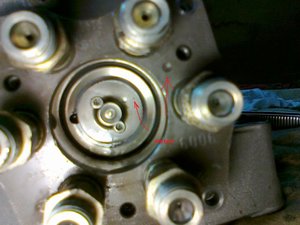

  5. serg72
    serg72 Живу я здесь
    24 мар 2011
    2.588
    Украина
    A6-2,5tdi Q5-3,0tfsi
    Снимаешь дозатор на ТНВД совмещаешь метки и устанавливаешь шкив.После выставляешь по меткам КВ+РВ+ТНВД натягиваешь ремень тнвд,прокачиваешь систему и заводишь,заведется обязательно.Потом уже с помощью вагкома выставляешь точный угол.

  6. Mir0ha
    Mir0ha Участник форума
    5 ноя 2011
    129
    A6 2.5 TDI AFB 99г
    Спасибо! Буду снимать дозатор. Решил на завтра выходной устроить себе. Задолбался я уже без перерыва ковыряться в ней, мозги перестают соображать, по утрам просыпаюсь не отдохнувший. В понедельник уже будет ровно 2 недели, как поставили мотор в нее. Хотя кто знает, может и съезжу снять дозатор.

  14. Mir0ha
    5 ноя 2011
    129
    A6 2.5 TDI AFB 99г
    Вобщем так... Свернул резьбу на шкиве распредвала (те 3 болта, которыми крепится шестерня привода тнвд). Решил вчера поменять местами шкивы с левой и правой головок. Пока разобрал, снял приводные ремни, ослабил грм, поменял шкивы местами, собрал всё на место, потом снял насос ТНВД, снял с него дозатор, нашел те метки, что на фото, выставил по метке, закрутил шкив, собрал всё обратно - день кончился, аккум был подсевший, крутить толком не хотел. За ночь аккум зарядился, сегодня кручу - не заводится. 1-2 цилиндра только схватывают... Нососу кирдык?
  15. max_r
    max_r Живу я здесь
    3 фев 2011
    2.284
    Allroad 2.5 AKE
    Не обязательно, тем более после снятия дозатора очень плохо заводится. Не удивлюсь если заведется и будет с пол-часа работать с периодическими рыками (пока полость дозатора не развоздушится).
    Заряди аккум, сними разъем с датчика температуры масла (на масляной магистрали возле турбины, двухконтактный разъем с пружинным зажимом), свечи начнут греть, пробуй заводить, помоги эфиром (побрызгать wd-40 во впуск).
