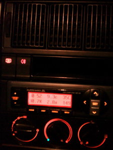

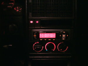

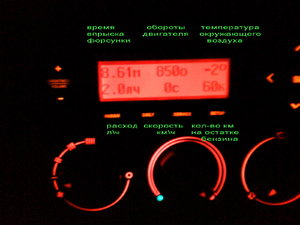

    Вообщем купил подключил-установил -работает.
    Вечером фотки и отчёт.
    Для сведение: Audi 80 / 1989 г.в. Моно впрыск (mono jetronic) двигатель PM 1.8 Л :dead:
  7. mcmark
    mcmark Завсегдатай
    26 ноя 2003
    962
    А8 4,2q 6 мкпп
    #8 mcmark, 20 янв 2008
    Ответ: универсальный бортовой компьютер
    Отчет, как обычно с фотками.
    В комплекте с Б\К для у становки есть всё- что само по себе очень приятно.

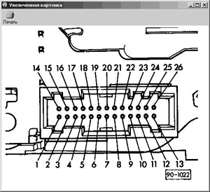

    Для установки в Аудь нам понадобятся схема мозгов;
    скачать и найти свой впрыск (на схеме нужно найти № ножки ЭБУ которая отправляет сигнал на форсуну) можно отсюда:
    http://volkswagen.msk.ru/index.php?p=page03
    ECM/ECU Location (eng.) Расположение блоков управления в автомобилях
    Распиновка приборной панели здесь рис 1.
    Здесь нас интересуют вывод 15 и 20.
    15. Отрицательный контакт (-)
    указателя уровня топлива
    20. Сигнал, поступающий в
    электронный спидометр от датчика
    скорости
    Питание берем стандартно - как при подкючение а\ магнитолы.
    А\магнитолы пока временно лишился, в ближайшее время буду ставить ж\к экран.
    Все заработало сразу же, требуется обязательно провести настройки расхода топлива и уровня топлива в баке, что займет соответственно какоето время.
      17,7 КБ
      1.266
      269,2 КБ
      2.124
      339,5 КБ
      1.848
      278,3 КБ
      3.601
      227,9 КБ
      1.508

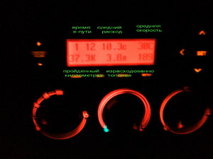

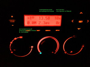

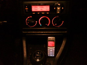

    а это мой легкий домашний тюнинг рис 6 и 7
      235,3 КБ
      1.012
      289,1 КБ
      1.404
      333,1 КБ
      1.395
