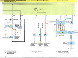

    Машина Ауди 80 87г. карб. Кейхин 2, после прогрева держит 1500 оборотов и не сбрасывает. может у кого есть схема управления э.клапаном а может уже кто то сталкивался с подобной проблемой?
    PS температурный датчик работает.
    со слов старого хозяина он замкнул провода на корпус или между собой идущие на э. клапан.

    нашел релюху кот отвечает за управление, а дальше все....... нужна схема
    к ней подходит 4 провода и какой за что отвечает пока не совсем понятно

    Вот у меня завалялась схемка

    Dimik все правильно написал
    управление клапаном происходит по "минусу" т.е. на него постоянно подается +12В, после того как машина нагревается до 60 градусов
    термодатчик замыкается на землю (он стоит на тройнике лапками вниз) => срабатывает электромагн. клапан и так называемый холодный прогрев отключается.
    Есть еще релюха которая стоит около рулевой колонки стоимость ее 1500р отвечает за "поддержку" педали газа, я ее выкинул и просто замкнул красно коричневый провод на массу. Теперь холодный прогрев работает , но увы нет поддержки газа
