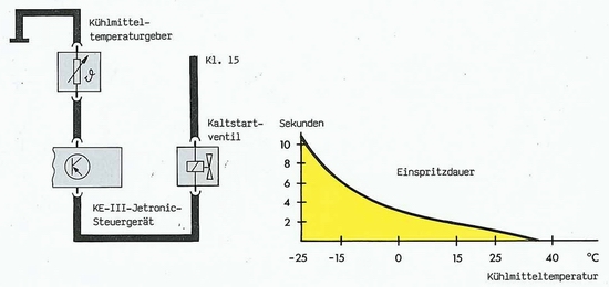

    Вобщем, был перелив. Лила пусковая форсунь, сука. Как только снял с нее разъем - сразу все нормально заработало. И ведь не мог на нее подумать, поскольку менял ее год назад, правда на б/у. И сопротивление у нее в норме - 10 Ом.
    А как на заведенной машине одеваешь на нее разъем - глохнет нах... Странно. При этом на разъем напруга не идет.
    Где логика, братцы?
    Вчера при заводке (стартерокручении) напряжение на нее приходило непостоянное: 5-10-7 Вольт в течении 3-4 секунд. Мож поэтому она и квакнулась?
    Судя по изученному мною принципу подачи напряжения на нее - виновен термовыключатель - дает плохую землю.
    Кто знает где на NF эта приблуда находится?

    чудес не бывает - если напруга не поступает на пусковую то и не откроется она...
    мож управляющий провод к ней где-нить перетерся и на массу иногда контачит...
    ну или мона предположить что после открытия (пуск) она закроется негерметично, но то что ты написал это нереально...
    мозг ей управляет :)
    там плюс на нее постоянно приходит, а минус дает блок управления... вот если второй провод на массу будет искрить то сам понимаешь...

    Ах, чиорт пабери!!!
    А я про принцип работы почитал, а схему не позырил.
    Точняк, минус с ЭБУ.
    Миш, а плюс там постоянно идет, или со стартера, пока заводишь?

    Смотрел я схемы и Алексея7 и родные на фашистском. Один хрен не понял. Плюс приходит с линии "b", а что это за линия - х.з., не написали.
    Спасибо.

    Плюс идет с шины15,это плюс с замка зажигания,положение "включено".Черный провод,на форсунку (и не только) через предохранитель №28 (дополнительный).
